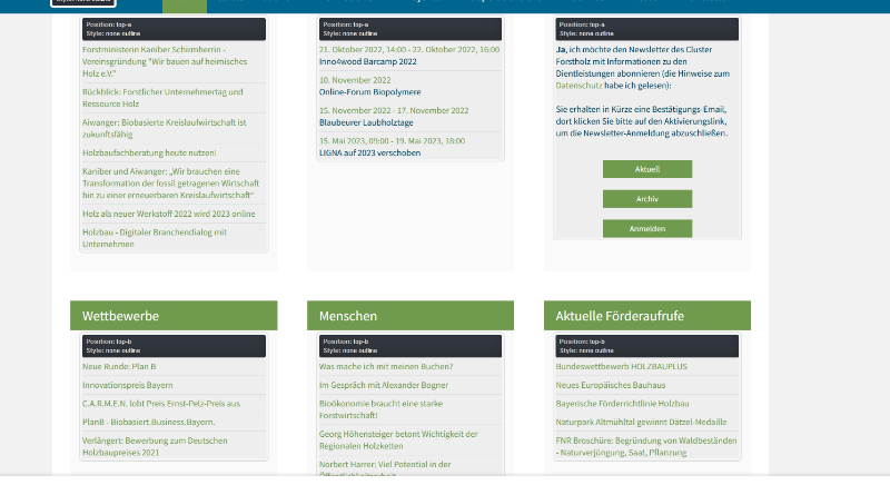

Hi to all,
i have one website with warp 7 and PHP 8 that will shortly not work anymore. (jp-hifi was the old template)
Therefore i migrated the old website and installed "life-template" for Joomla 4.
I am trying to make the homepage similar to the old template version.
In the old version there was a "Filtered Article List" handled by Roksprocket.
Is there any similar possible with UIKit3 Modules that are being offered with the JoomlaPlates templates?
This is how it should look like: cluster-forstholzbayern.de/ (green boxes in home-site)
Thanks in advance. Ruth

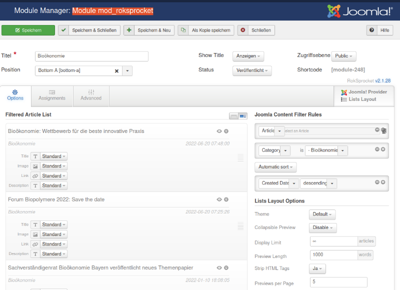

Danke für die Rückmeldung!Bisher wurde zur Aufbereitung dieser Darstellung der Modultyp "mod_roksprocket" genutzt (vgl. Anhang).. Laut Anleitung (www.joomlaplates.de/forum/news-updates-u...troid-templates.html) gibt es roksprocket nicht mehr für Joomla 4 und es wird empfohlen, alles mit UIKit3 nachzubauen.
UIKit 3 Article Grid könnte ich mal versuchen! Danke!

ich habe es jetzt mit dem Modul-Typ "Neueste Beiträge" gelöst und dem Ganzen dann die passende Formatierung verpasst.
Dann muss ich neue Artikel nur die richtige Kategorie zuweisen und nicht alles händisch im Modul nachtragen.
Danke und liebe Grüße! Ruth
