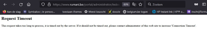

Posted 4 years 3 months ago #30777
Bei der Installation des Templates Perfect (Quickstart j4) erhalte ich einen Timeout-Fehler (Siehe Anhang) . Die max_execution_time ist auf 500 gesetzt. Was ist hier die Ursache?

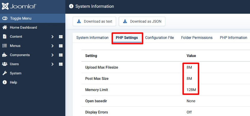

Replied by joomlaplates on topic Schnellstartvorlage für die Installation Perfekt
Posted 4 years 3 months ago #30778
The following PHP parameters and settings are required for the template and the Astroid plugin to work.
Minimum requirement
Joomla System > System Information > PHP Settings

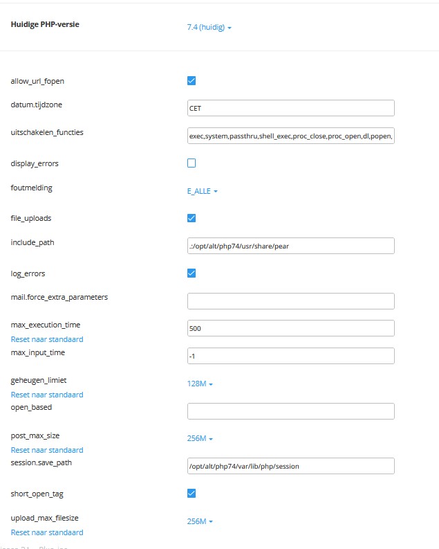

Replied by Morriske on topic Schnellstartvorlage für die Installation Perfekt
Posted 4 years 3 months ago #30779
Es funktioniert nicht. Anbei meine PHP-Einstellungen. Ich nehme an, die von Ihnen angegebenen Werte können höher eingestellt werden. Denn wenn ich den Max-File-Upload wie vorgeschlagen auf 8M setze, bekomme ich die Meldung, dass die Upload-Größe zu klein ist.
Danke für die Antwort
Oswald
Posted 4 years 3 months ago #30780
Bitte checken sie die EInstellungen in Joomla.
Es kann sein, dass ihr Provider die PHP Settings global lädt aber Joomla lokal andere Settings hat.

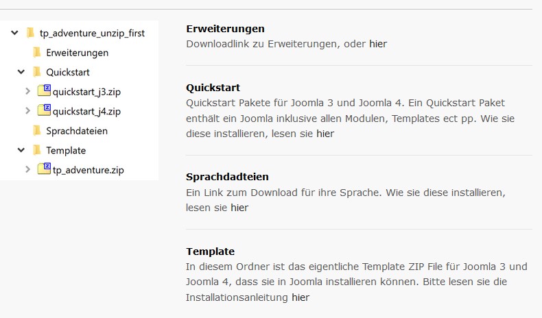

Posted 4 years 3 months ago #30781
Hallo, welches Files wollen sie denn installieren?
Über Joomla können sie ausschließlich das Template Files installieren.
Das Quickstart Paket muss über den Server installiert werden
