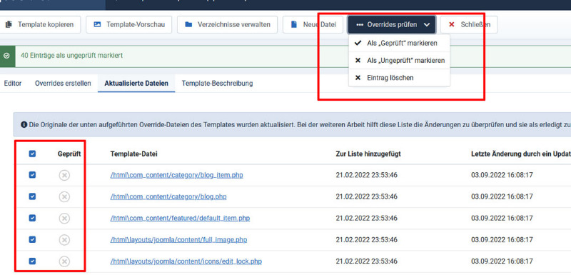

Ergänzend:
Ab Joomla 4.2.2 wurde in den Template-Optionen ein eigener Button zum Bestätigen eingeführt.
Somit muss man nicht jede einzelne Datei anklicken:
