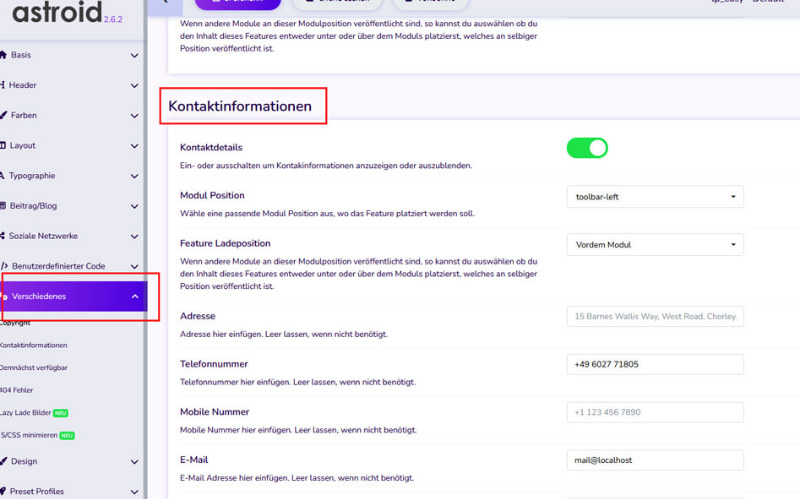

wo kann ich ganz oben die Kontaktangaben ändern. Es gibt kein Modul an der Position.

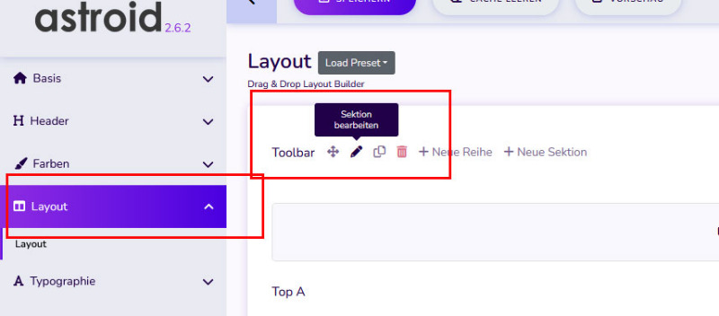

Wie komm ich daran, auch, um die Farbe zu ändern etc.
Vielen Dank

Schau in die Astroid-Framework-Einstellungen.
Dort unter 'Verschiedenes'-'Kontaktinformationen':
Die Farbe, etc, änderst du im Layout-Manager:

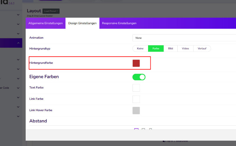

Okay habe ich mittlerweile gefunden. Aber wenn ich di Hintergrundfarbe auf weiss setze, muss ich die Schriftfarbe ändern.
Allgemein habe ich gefunden, aber für diese Position speziell nicht.
by camiflu
Siehe Bild 3 in #2
Dort kannst du auch die Textfarbe ändern.
