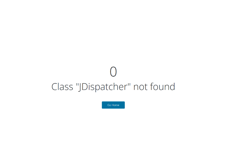

Habe die Seite auf Joomla 4 geupdatet. Backend läuft. Updates sind alle gemacht.
Das Frontend wirft mir folgenden Fehler aus: Class "JDispatcher" not found

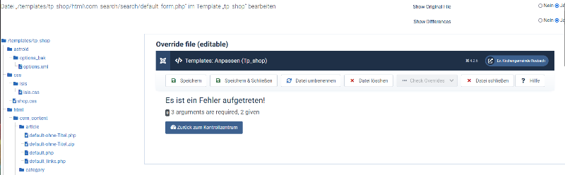

Im Backend bekomme ich einen Override-Check vom Template angezeigt, mit dem ich nichts anfangen kann. (siehe Screenshot)

Alle Caches gelöscht?
Mal com_search im Ordner /template/tp_shop/html umbenennen.
Backup vorher machen.
Dann ggf. mal den Call Stack aktivieren:
forum.joomla.de/thread/6467-fehler-finde...ug-modus-call-stack/

vielen Dank! Den Ordner anders zu benennen hat leider auch nichts gebracht.
Aber die aktivierung des Call-Stacks hat zur Problemlösung geführt. Nun tauchte in der Fehlermeldung das Plugin auf, welches Probleme gemacht hat (in meinem Fall die YoutubeGallery). Dieses und dazugehörige Komponenten deinstalliert und es läuft!
