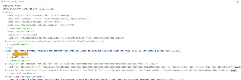

Hallo Moin,
benutze das Template tp_sports
ganz oben auf der Seite habe ich ein "a" stehen, ich find einfach nicht wo dies wohl herkommt.
Hat einer wohl einen Tipp für mich?
Vg Marcus
Vg Marcus

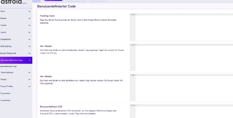

Mal im Framework unter Benutzerdefinierter Code schauen, ob da was steht:
Ansonsten könnte ein Link zur Seite hilfreich sein.

Hallo Moin,
da hatte ich geschaut, da is aber nichts.

Replied by Administrator on topic [GELÖST] Ein "a" oben auf der Seite
Posted 3 years 7 months ago #32785
Nee.
Ich konnte es reproduzieren mit dem a im Feld vor head oder direkt in der index.php.
Schick mir mal den BE-Zugang.
Dann schaue ich kurz rein.
