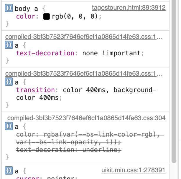

Joomla produziert ständig eigenständig compiled-(mehrstellige Nummern).css Dateien. Diese liegen dann im Ordner ..media/templates/site/tp_simple/css. Beim Aufruf der Webseite wird auch darauf zugegriffen. Siehe Screenshots:
Das kannte ich bisher nicht und bin immer davon ausgegangen, dass lediglich Daten aus dem Ordner …templates/tp_simple/css zum Einsatz kommen.
Kann man das irgendwo abstellen? Zumindest so lange bis man mit Arbeiten an den CSS Daten fertig ist? Das Handling mit Cache leeren, manuellem löschen der automatisch erzeugten Daten ist nämlich durchaus nicht angenehm bis man dann das gewünschte Ergebnis im Browser sehen kann.
