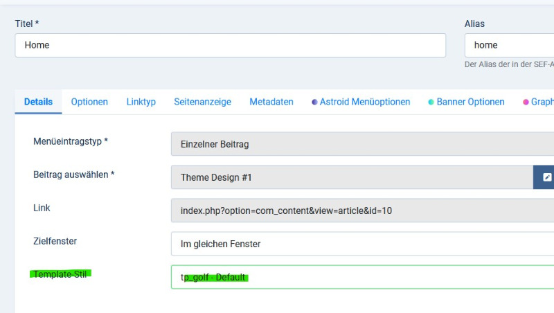

Du musst den Menüpunkten ggf. das Template zuweisen:
Bei einigen Menüpunkten funktioniert es ja!

OK, das ist neu. Funktioniert.

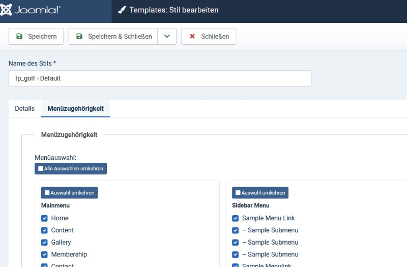

Ansonsten auch mal in die Menüzugehörigkeit schauen:
