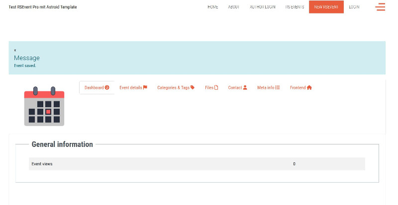

Hallo ,
unter Joomla 3 hat das funktioniert, siehe Bild.
Erst nach dem Upgrade auf Joomla 4 trat das Problem auf.
Es handelt sich nicht um ein kostenloses Template. Da erwarte ich schon, dass sich der JP-Support um das Problem kümmert und den Programmierer von Astroid Framwork informiert, um eine Lösung zu finden
Viele Grüße Norbert

Replied by Administrator on topic [GELÖST] Uncaught TypeError: Joomla.renderMessages is not a function
Posted 2 years 1 month ago #33434
Hallo Norbert!
Kannst du mir die kostenpflichtige Erweiterung zukommen lassen?
Dann würde ich es mal zusammen testen.
Ich bin hier Supporter und nehme die zusätzliche Arbeit auf mich, um zufriedenen Kunden zu haben,
wenn es denn am Template liegen sollte.
Das kann ich aber nur mit der Originalerweiterung testen.
Oder du stellst mit eine Backup zur Verfügung.
Ob ich es alledings lösen kann, entscheidet sich dann.
Posted 2 years 1 month ago #33439
Problem wurde gelöst:
Ich habe die Datei message.php im Ordner /templates/tp_sport/html/layouts/joomla/system umbenannt.
Jetzt funktioniert es über das Frontend.
Der Zusammenhang wird die Erweiterung sein. Gehe da aber nicht weiter drauf ein,
da es hier dann den Rahmen sprengen würde.
Kenne in den vielen Jahren auch keine andere Erweiterung, die diesen Fehler produziert.
Vielleicht mal dem Erweiterungsentwickler mitteilen.
Schließe dann hier.
