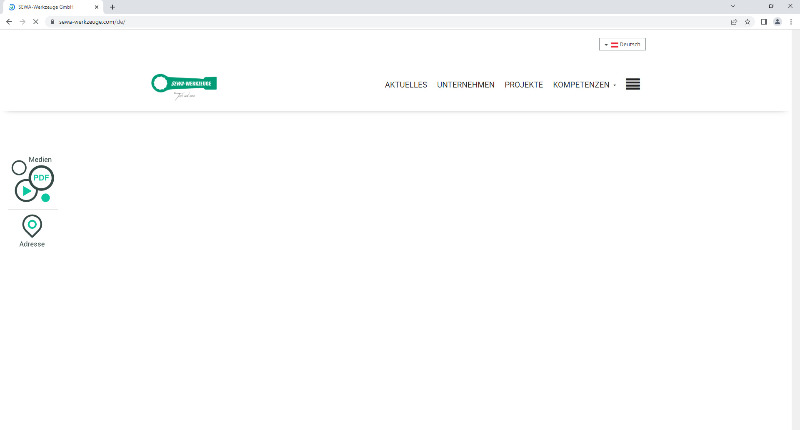

Ich habe zusätzlich noch einen Screenshot vom Ladevorgang gemacht. Ich habe portable Versionen von Chrome getestet. Mit dem Ergebnis, dass die Versionen 90, 97, 99, 101 die Seite laden, die Version 102 aber laut Screenshot abbricht. Erst wenn man in der Adressleiste die Eingabe der URL nochmals bestätigt, wird die Seite fertig geladen.

wenn ich etwa in Chrome 102 in den Modus "neues Inkognitofenster wechsle" und die Seite aufrufe, passiert das gleiche (Ladevorgang unvollständig). Das gleiche in Edge ... Addons habe ich keine installiert. Ich habe zwar Kaspersky Internet Security am PC installiert, jedoch habe ich zum Test einen virtuellen Server (vmware) aufgesetzt (WIN10) und dort ohne Anti-Viren-Programm in den portablen Versionen von Chrome die Seite getestet mit dem selben Ergebnis wie am physikalischen PC. Die alten Versionen von Chrome haben die Seite "normal" geladen, die Version 102 nicht mehr ... irgend eine Idee? Danke ...
