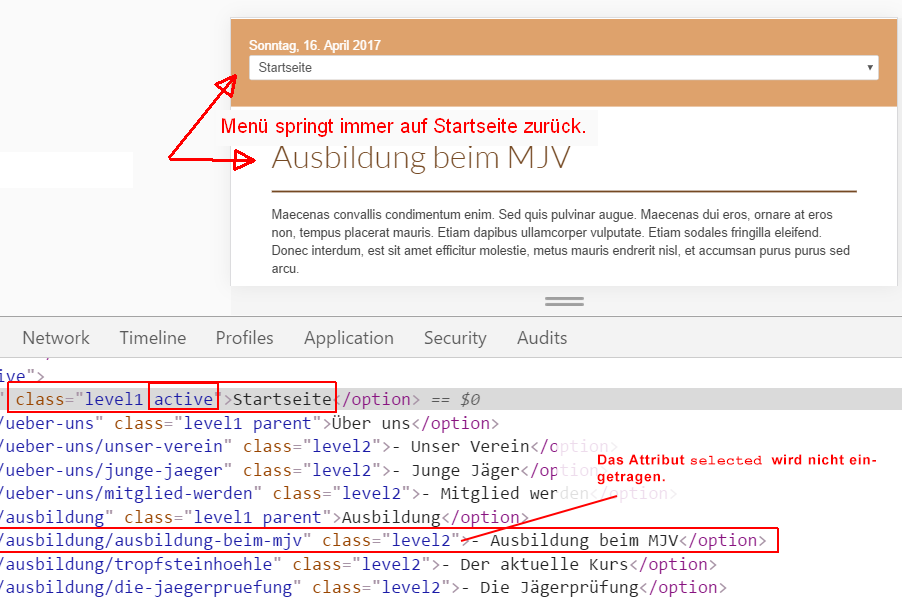

Das Menü besteht aus einer select / option-Liste.
In der Demo wird erwartungsgemäß der jeweils gewählte Menüpunkt angezeigt und die Seite aufgerufen.
Auf meiner Testsite werden zwar ebenfalls die gewählten Seiten aufgerufen, aber nicht angezeigt. Die Anzeige springt immer auf "Startseite" zurück.
Der Menüpunkt "Startseite" selbst ist ohne Funktion, d.h. die Startseite ist vom Mobile-Menü aus nicht aufrufbar.
In der Demo wird im Quelltext beim gewählten Menüpunkt jeweils das Attribut "selected" eingefügt, in meiner Installation nicht.

Hallo, es lag an ihren Einstellungen des Menu Modules.
Siehe Bild!
Der Basiseintrag sollte immer der "Aktuelle" sein. Ich habe ihnen das geändert und siehe da, es geht.
Siehe Bild!
