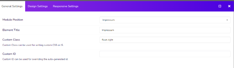

Hallo, benutzen sie mal für das Element die CSS Klasse float-right
www.joomlaplates.de/joomla-tips-und-tric...nen-im-template.html

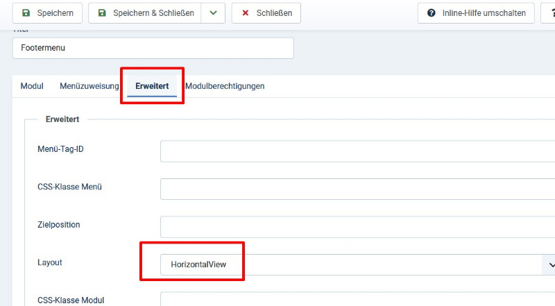

Und für das Menu müssen sie im menu Module unter Advanced das Layout > Horizontal auswählen

Den Hinweis mit dem Menü hab ich nicht verstanden.

Hallo, dann benutzen sie mal float-end für rechts.
getbootstrap.com/docs/5.1/utilities/float/
Menu Konfig
