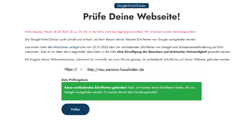

@Jake: Vielen Dank für deine Antwort!
Allerdings erscheint mir deine Prüfmethode nicht plausibel.
Laut deinem Screenshot hast du den Validator sicher3.de/google-fonts-checker/ genutzt, korrekt?
Ich habe diesen Validator ebenfalls genutzt, die fragliche URL (mit und ohne www) eingetragen und erhielt ebenfalls das Prüfergebnis Keine nachladenden Schriftarten gefunden!
Die Subdomain ist per .htaccess Passwortgeschützt. Wie kann der Validator von sicher3.de/google-fonts-checker/ korrekte Ergebnisse liefern, wen er die Zugangsdaten nicht abfragt???
Wenn ich nun den .htaccess-Passwortschutz testweise aufhebe und den Validator erneut starte, erkennt dieser sehr wohl die Google-Font: my.hidrive.com/lnk/z5SSrFOz#file ...
Weiterhin hier ein aktueller Ausschnitt des Quelltextes der Startseite der fraglichen URL: my.hidrive.com/lnk/cuSSrYuu#file
Dort kann man zweifelsfrei die externe Einbindung einer Google-Font und zwei UIKIT-Javascripts erkennen.
Wo werden diese genutzt und wie kann ich dies verhindern?
Vielen Dank und viele Grüße
fap

Replied by Administrator on topic JP HOTEL | J 4.1.5 | PHP 8 | Remove all google fonts and UIKIT Javascript
Posted 4 years 2 months ago #30867
Ja, habe ich jetzt auch gesehen.
Im Framework hast du ausser in der custom.css keine weiteren Eintragungen?
Ansonsten müsste man sich das mal im BE anschauen können.
