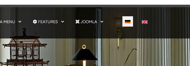

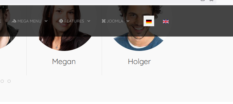

Hallo zusammen,
kann mir jemand sagen wie es anstelle, dass die Länderflaggen beim Herunterscrollen nicht verschwinden?
Vielen Dank und viele Grüße
fap

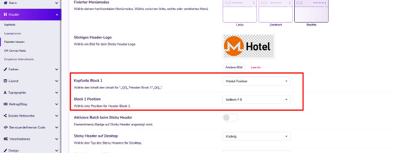

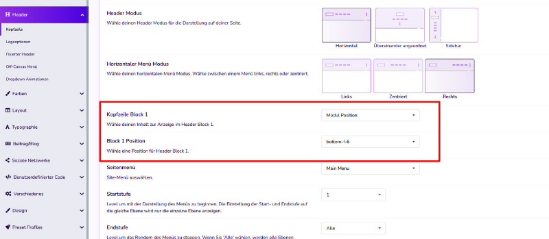

Posted 3 years 10 months ago #31116
Du musst bei den Sticky-Header (Fixierter Header) bei Kopfzeile Block 1 und Block 1 Position:
die gleichen Einstellungen wie im Header (Kopfzeile) machen:
Dann sollte es funktionieren!
Modulposition gem. deinen Einstellungen anpassen.

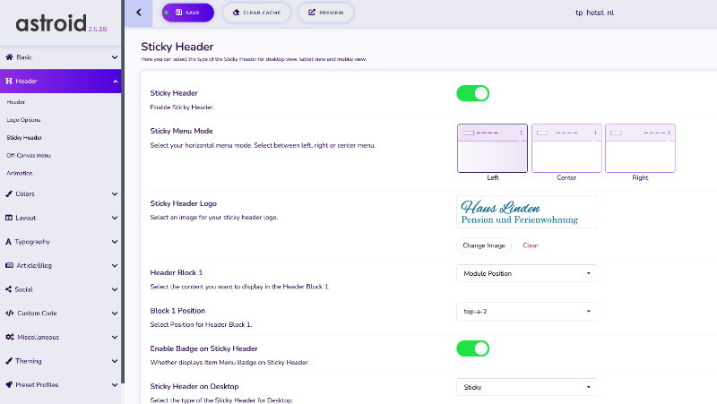

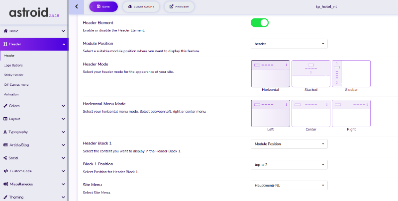

Posted 3 years 10 months ago #31127
Hallo Joomlaplates-Team,
vielen Dank für die Antwort!
Ich habe ja zwei Templates einmal DE und einmal für NL.
In der NL-Version habe ich es jetzt zum Testen wie beschrieben umgesetzt:
Header:
Sticky Header:
Das Modul "Sprachauswahl" habe ich auf der Modulposition "top-a-2" veröffentlicht.
Das führt nun jedoch in der NL-Version dazu, dass die Flaggen doppelt angezeigt werden, bevor man herunterscrollt.
Was habe ich noch falsch gemacht?
fap
Header:
Sticky Header:
fap

Replied by Administrator on topic JP HOTEL | J 4.2.2 | PHP 8 | Sprachflaggen auch beim Runterscrollen
Posted 3 years 10 months ago #31138Das Modul "Sprachauswahl" habe ich auf der Modulposition "top-a-2" veröffentlicht.
fap
Ich würde keine existierende Modulposition nehmen.
Auf meiner Testseite habe ich den Fehler nicht.
Ich nutze bottom-b-6
- Posts: 8875
Replied by joomlaplates on topic JP HOTEL | J 4.2.2 | PHP 8 | Sprachflaggen auch beim Runterscrollen
Posted 3 years 10 months ago #31140
Für die Sprach Module einfach eine neue Position erstellen
www.joomlaplates.de/template-konfigurati...hinzuf%C3%BCgen.html
