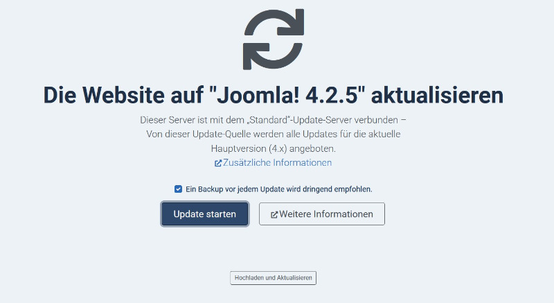

Ich habe vor kurzen Joomla 4 mit Eurem Quickstart Paket installiert.
Jetzt ist ein Update da.
Wenn ich dieses Installieren möchte, passiert gar nichts.
Nach klick auf Update starten, bleibt die Seite so.
Im log, finde ich auch nichts.
Irgendjemand eine Idee?

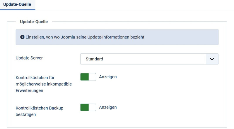

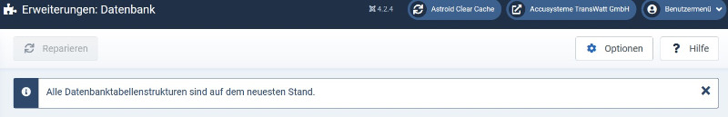

Replied by Transwatt on topic [GELÖST] Joomla 4 Update von Quickstart Installation
Posted 3 years 8 months ago #31602
Die Anleitung ist für eine ältere Version.
Allerdings meldet mir Joomla:
Gehe also davon aus, das da alles ok ist.
Update ist auf Standart gestellt:
Habe den Verdacht, das irgendwelche Ordner Recht verkehrt sein könnten...
Werde deine Anleitung noch weiter durch gehen und berichten

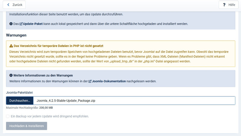

Wenn ich das Joomla Update Pack seperat angebe, kann ich nicht auf Updaten klicken.
Kann das mit dem Tmp Verzeichnis zu tun haben?
Das kann ich bei meinem Hoster nicht setzen... ist nur Webspace....
