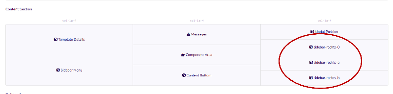

ich habe wieder einmal ein Contentproblem. Nachdem ich einen Beitrag (Impressum) geändert habe, sind die Module der Sidebar unter den Content gerutscht. Ich bekomme sie auch nicht mehr zurück.
Ich habe rechts vom Content weiter Modulpositionen eingefügt und diese konfiguriert. Dann diesen Positionen auch Module zugewiesen. Das funktioniert auch auf allen Seiten Problemlos und bisher auch beim Impressum. Erst nachdem ich den Inhalt des Impressums geändert habe, hat sich das Layout (auch nur auf dieser Seite) verschoben.

Hallo, das liegt an ihren rechten Reihe.
Bitte prüfen ob hier irgend etwas aktiv ist.

Danke für die Antwort. Das kann an sich auch nicht das Problem sein (ich habe es aber dennoch geprüft), weil ich an der Seite nichts geändert habe, ausser dass ich den Inhalt des Artikels "Impressum" aktualisiert habe. Nach Aktualisierung im Browser zeigte die Seite das Verhalten.
Wenn ich die Modulpositionen anzeigen lasse, dann ist die (komplette) Sidebar unter den Bereich "content-bottom" gerutscht. Aus meiner Sicht hat das nichts mit einem aktiven Modul o.ä. auf der rechten Seite zu tun.

Das Problem lag am geänderten Impressum-Beitrag.
Nach öffnen und erneuten speichern des Beitrages war der Fehler behoben.
