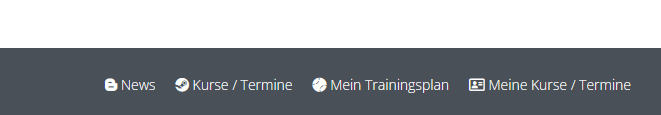

ich nutze das Template tp perfect.

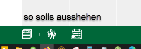

Im Footer habe ich ein Menü integriert, die Menüpunkte sollen ICON sein - nur icon keine Schrift.

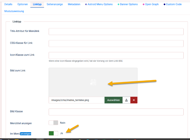

Im Joomla 3 und dem alten Template, habe ich dies bei dem Menüpunkt unter Linktyp > dann Bild zum Link das Bild zugeordnet.
und als Im Menüanziegen auf JA.
Dann hatte ich unten im MEnü nur das selbst erstellte ICON stehen.
Dies habe ich nun im Joomla 4 und dem Template auch gemacht aber leider wird das Icon nicht angezeigt, nur wenn ich eines unter Astroide Menü options auswählen.
Wie bekomm ich das hin das das speziell erstellt Bild angezigt wird und nur das Bild ohne den Titel.
Vg Marcus

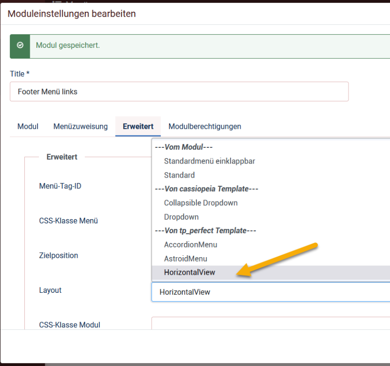

Du hast also ein Menü erstellt und dann dieses Menü einer Modulposition (z.B. footer1) zugeordnet?
Replied by WM-Loose on topic [GELÖST] Icon Menüpunkt
Posted 3 years 9 months ago #31753
Das funktioniert so nicht. Lediglich im Main-Menü des templates kann man die Icons ohne Text anzeigen lassen. Wenn du auf anderen Modulpositionen lediglich Icons anzeigen möchtest, dann erstelle ein eigenes Modul mit deinen Icons, die auf z.B. auf deine Beiträge verlinkt werden. Dieses Modul dann auf der gewünschten Modulposition anzeigen.
