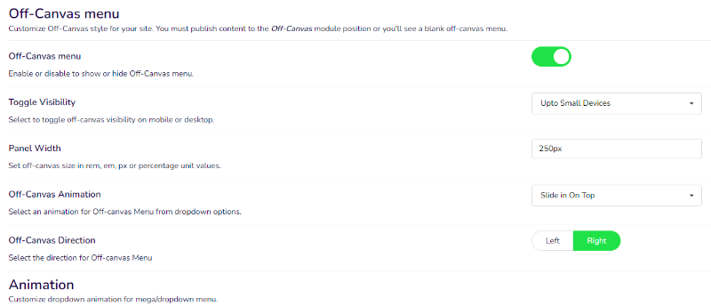

Hallo Zusammen,
vielen Dank vorab schon für die Hilfe bei meinen vorigen Fragen.
Ein Thema habe ich aktuell noch:
ttc-joomla.it-moebius.de
Ich habe das Offcanvas auf Anzeigen nur bis small gestellt.
Wieso zeigt er das normal Menü dann weiter erst ab Large an?
D.h. ich habe im Bereich der Größe M kein Main Menü das angezeigt wird.
Ich würde es so verstehen, dass wenn ich das Offcanvas verkleinere oder vergrössere, das normale Menü dann entsprechend reagiert und die anderen Anzeigen übernimmt.
Vielen Dank für eine kurze Rückmeldung.
Dennis

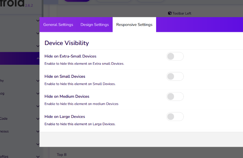

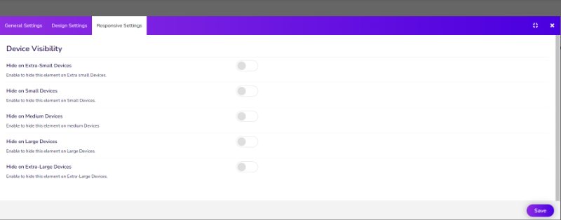

Hallo Dirk,
korrekt - so ist es hinterlegt.
In den Header-Settings up to s und in astroid-header nichts (siehe Bilder).
Dennis
Dennis
Replied by WM-Loose on topic [GELÖST] Header-Menü und Hamburger Menü synchronisieren
Posted 3 years 11 months ago #31839
Deaktiviere mal Offcanvas und schau ob das Hauptmenü dann angezeigt wird oder immer noch verschwindet.
Wenn du Offcanvas nutzt, stelle mal auf Always um und teste ob das Hauprmenü dann noch verschwindet.
- ttclampertheim
- Posts: 15
Replied by ttclampertheim on topic [GELÖST] Header-Menü und Hamburger Menü synchronisieren
Posted 3 years 11 months ago #31840
danke für den Tip.
Folgendes habe ich als Resultat:
in beiden Fällen verschwindet das Main Menü.
Habe aktuell jetzt das OffCanvas auf Always stehen.
Das wird jetzt immer angezeigt.
Die Behandlung des normalen Menüs ändert sich dadurch jedoch nicht.
Dennis

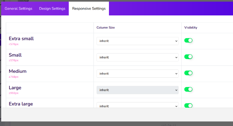

Posted 3 years 11 months ago #31841
Hallo Dennis,
wie oben beschrieben, gibt es in der Section mehrere Stellen, wo du Responsive Settings einstellen kannst. In der Section, in Columns und Row. Ich vermute, dass du bei Column nicht alles aktiviert hast, also auf grün. Dort ist es nämlich umgekehrt und du muss das was angezeigt wird auch aktivieren.
