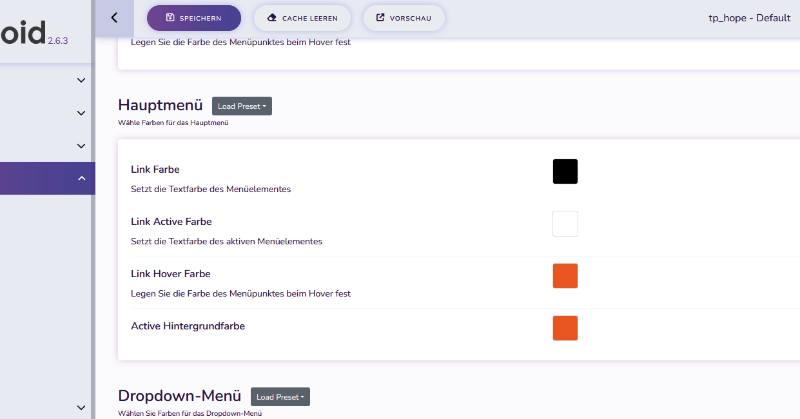

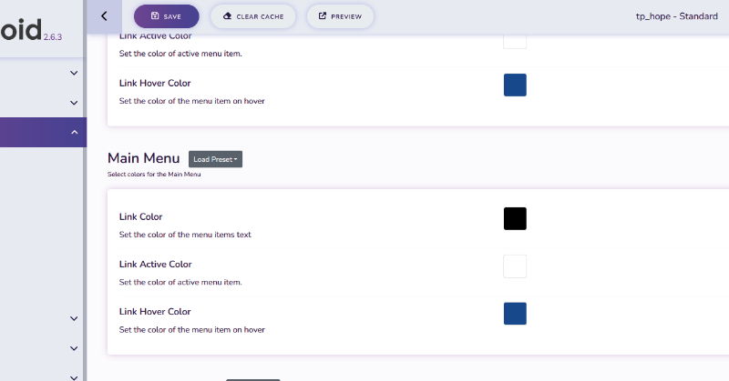

Jetzt ergibt sich aber noch eine andere Frage. Ich wollte das Template noch auf einer anderen Seite verwenden und habe es dort installiert. Nach der Anpassung der Farben blieb die "Aktive Hintergrundfarbe" auf den Standardeinstellungen. Beim Vergleich viel mir auf, dass diese Option gar nicht existiert. Ich kann diese Farbe überhaupt nicht einstellen. Ist das ein Bug?

Ggf händisch per css eintragen
www.joomlaplates.de/template-konfigurati...efinierter-code.html
.nav-item-level-1.nav-item-active {background:#ff0000 !important}

das geht sicher und als Zwischenlösung gut kann aber bestimmt nicht final sein, oder? Könnte das bitte mit einem nächsten Update gefixt werden?
