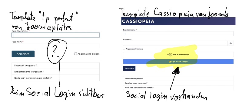

Auf der Login-Seite meiner Joomla-Seite fehlen Knöpfe zur Google-Anmeldung wenn ich tp-perfect benutze: schoolbook.solutions/autoren/login
Die Knöpfe sind vorhanden wenn ich das Template Cassiopia benutze: schoolbook.solutions/autoren/login-casiopia
Der Google-Knopf stammt aus der dem Plugin Akeeba Social Login: www.akeeba.com/products/1218-security-pr...84-social-login.html
Im template habe ich /html/mod_login bereits umbenannt, daran kann es nicht liegen.
Was muss ich tun, damit die Knöpfe auch mit tp-perfect erscheinen?

Hallo Dirk,
vielen Dank für die schnelle Antwort.
Ich verstehe nicht was Du mit Offline Templates meinst.
Die Seite ist ja nicht offline, nur der Login wird nicht korrekt dargestellt.
Ich habe von Akeeba das Social Login Plugin installiert,
und es wird mit dem Template „Cassiopia“ von Joomla auch fehlerfrei angezeigt,
nehme ich aber tp-perfect von Joomlaplates ist es nicht sichtbar.
Beides habe ich verlinkt damit man es ausprobieren kann,
im Anhang nochmal ein Screenshot beider Login-Seiten im Vergleich.
