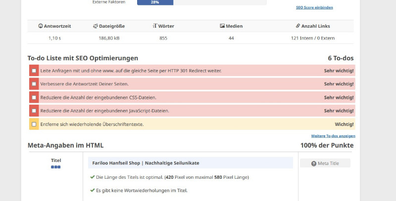

Ich sehe wie @Dirk auch keine Probleme diesbezüglich.
Aber andere relevante SEO-Probleme:
Getestet hiermit:
freetools.seobility.net/de/seocheck/chec...fseil.de&crawltype=1

Ja, daran bin ich gerade am Abarbeiten…
Deswegen ja auch meine Frage….
Aber vielleicht könnt ihr mir noch mit folgendem Thema helfen, womit ich hin und her geschickt werde… diese .htaccess von Joomla. Die Weiterleitungen funktionieren nicht, der Webhoster sagt, es ist das Template, der templatehersteller sagt, es ist der Webhoster…
Auch wenn es nichts mit dem UIKit zu tun hat. Könnt ihr mir evtl. bitte raten, wo ich genauer hinsehen sollte? Das, was mir seobility dort angibt - rewrite engineon - funktioniert nicht komplett korrekt.

Ich nutze die Standard-htaccess von Joomla.
Das einzige, was ich ergänzt/bearbeitet habe, ist die Weiterleitung:
example.com durch deine Domain ersetzen.
RewriteEngine On
RewriteCond %{HTTP_HOST} !^www.example.com$
RewriteRule ^(.*)$ https://www.example.com/$1 [R=301,L]
