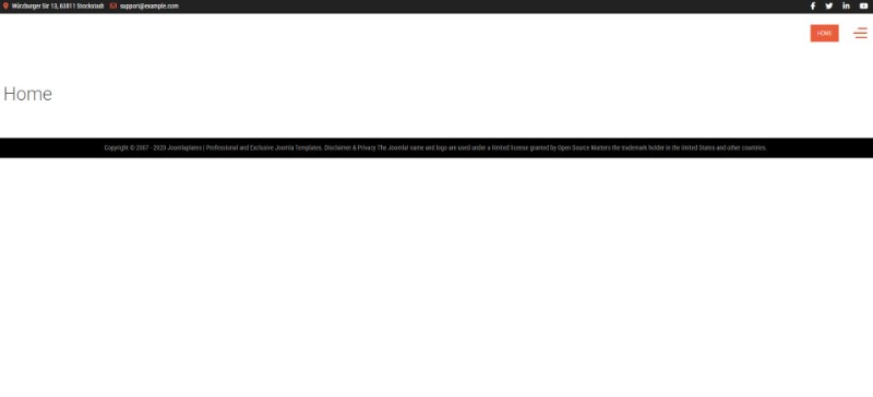

Hallo, welche Datei muss ich noch installieren, damit zumindest der Vorlageninhalt sichtbar ist.
Habe nur das angehängte Bild.

Man muss das Quickstart installieren, um alle Beispielinhalte zu haben
Aber: Das Quickstart ist eine komplette Joomla-Installation.
Die DB und der Webspace muss vorher leer sein.
Siehe dazu auch die Dokumentation.

habe eine lokale Installation auf meinem PC. Muss ich dann alles wieder löschen, oder kann ich auch die Hochladegröße von 40MB hochsetzen um die Demodatei zu laden?

Es lassen sich keine Beispieldaten im Nachgang in eine vorhandene Joomla Installation installieren!
Man kann keine Demodaten nachinstallieren.
Hier können Sie aber das Quickstartpaket (mit allen Beispeildaten und Joomla) neu installieren und haben somit die Demoversion mit allen Modulen und Demo-Inhalten.
Wenn Sie das Quickstartpaket inklusive Joomla installieren, müssen Sie eine neue Datenbank verwenden oder die Inhalte ihrer bisheriigen Datenbank komplett entfernen.
Wie bereits zuvor schon erwähnt, hier die Anleitung:
www.joomlaplates.com/template-installati...rt-installation.html

Hallo Dirk, habe jetzt die alten Daten komplett gelöscht. Habe dann die Dateien quickstart.zip und kickstart.php in
den Ordner c:xampp-htdocs-joomla5neu hochgeladen und entpackt, funktioniert so leider nicht.

Nicht entpacken, sondern mit kickstart.php ausführen.
Siehe ANleitung
www.joomlaplates.de/template-installatio...rt-installation.html
