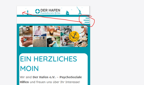

1 Das "Hamburger Menü soll links dargestellt werden (das war vor dem Update auch so) nun zeigt es sich in der Mitte wird dann nach rechts verschoben. Auf der Startseite ist es noch richtig, aber dort ist ja keine Component Area die falsch dargestellt werden würde.
Auch sollen die untermenüpunkte nicht bereits ausgeklappt sein. Das kann ich nicht mehr verstellen. Screen2
Es gibt zwei Stile des Templates. Die Startseite ist eines, bei dem die Component Area ausgeblendet ist, alle anderen (auch die Jobseite) sind ein anderer Stil.
Ich hoffe ich habe mich verständlich ausgedrück ..
Vielen Dank!
Vielen Dank!

Das angefutterte Hamburgersymbol kommt ja nicht vom eigentlichen mobile Menü sondern ist aktiviertes Offvanvas und dort ist ein Menümodul von Ihnen integriert worden. In diesem Modul haben Sie festgelegt, dass die Menüpunkte im Stile aufgeklappt sein sollen. Da Sie einen anderen Template-Stile für die anderen Seiten (außer Startseite) verwenden, müssen Sie ein zweites Menümodul anlegen und anders konfigurieren. Nämlich so, dass es aufklappbar ist (Layout im Modul und dann Astroid-Menu oder Collapsible Dropdown auswählen).
Ein Offcanvas Symbol mittig kann nur durch Ihre manuellen CSS Anpassungen entstanden sein.
Löschen Sie diese CSS Änderungen.

Ich habe die zentrierung der Hamburger Menü Zeichen gefunden und auch alle möglichen css Anweisungen gelöscht. Ich kann aber im Template Das Hamburger Zeichen nicht links setzten. Es ist egal was ich einstelle, da tut sich nichts. Und ich möchte doch auch gerne das es das Symbol nach oben hüpft wenn gescrollt wird, wie im 2. Stil.
Ich habe den gesamten Inhalt der CSS bereits von einem zum anderen Template Stil kopiert und wieder zurück. Dann funktioniert es in keinem Stil.
Was mache ich falsch? Können Sie mir bitte noch einmal helfen? Wie gesagt, das gesamte Problem besteht erst seit dem Update.
Danke und Gruß aus Hamburg

Das Offcanvas rechts (Symbol) kann nicht nach links gesetzt werden.
Wenn Sie das mobile Menü aktivieren benötigen Sie offcanvas nicht und das Symbol für mobile Menü wird links angezeigt.
Schritte:
1. gehen Sie in die Template-Optionen und hinterlegen dort bei mobile Menü Ihr Hauptmenü.
2. deaktivieren Sie Offcanvas
