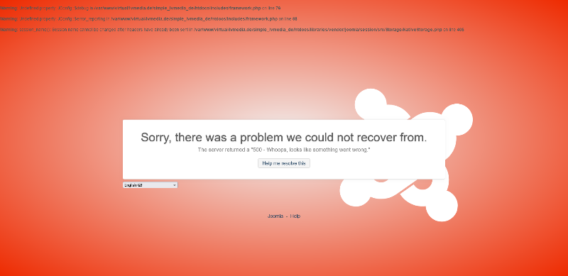

Nun ich mache das ja nun auch schon ein paar Tage und ich habe mich exakt an Euer Installationsvideo gehalten. Aber die Installation geht nur unter php 7.4 ich komme nur bis joomla 4.4.1, wenn ich das framewok update oder Astrorid
hängt sich alles auf.
Anbei ein Bild (1) mit nach Installation unter php 8.2 sowohl frontend als auch backend
Schalte ich dann php auch 7.4 runter sehe ich frontend und backend.
Dann endet Eure Anleitung. Wie soll es denn nun weitergehen?
Hier die Liste der upzudatenden Erweiterungen (die es auf der Joomlaplates seite nicht mehr gibt) Bild 3. Oder doch erst joomla auch 4.4.10 updaten?
oder Astroid aktuallisieren (nächstes Bild 4)? Bei der installation auf Astroid 9.1.9 geht danach so gut wie gar nichts mehr im backend
Und bevor dies nicht alles aktuallisiert ist will joomla nicht auf die 5er Version updaten.
Über eine kurze weiterführende Hilfestellung wäre ich sehr dankbar.

Replied by WM-Loose on topic Template Simple lässt sich nicht installieren
Posted 1 year 6 days ago #35407
Dieser Serverfehler kann auch bedeuten, dass die folgenden Werte auf Seiten der Servereinstellungen zu niedrig sind:
Wie sind die Werte?
PHP 8 ist für J4 (was in dem Qickstart enthalten ist) Standard.
| Upload Max Filesize | ?M |
| Post Max Size | ?M |
| Speicherlimit | ?M |
Wie sind die Werte?

Replied by litho on topic Template Simple lässt sich nicht installieren
Posted 1 year 6 days ago #35409
Da ich das ganze Templatefile als zip hochgeladen und mit web ftp vor ort entpackt habe, sollte es nicht am max Uploadfile liegen. Da würde Joomla auch anders meckern beim update.
