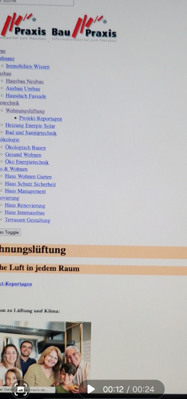

seit einiger Zeit stelle ich fest, dass bei jedem Klick auf einen Menüpunkt im Head Menu die Seite zwar schnell erscheint, ABER vorab das Head Menu als "Linkliste" eine halbe Sekunde eingeblendet wird. Das ist nicht schön - und hoffentlich nicht nur auf meinem iMac so (?) - denn wenn doch, dann ist meine Frage ja für alle anderen nicht relevant...
Habe ich da einen Einstellwert verändert oder falsch interpretiert??? Oder kann es am Update auf Joomla! 5.3.4 liegen?
Anbei ein Screenshot von der "Linkliste", die jedes Mal aufblinkt .
Freue mich auf die professionelle Hilfe.

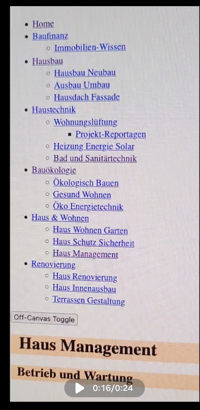

1. Zumindest im Browser Chrome und selbst im Safari sind diese Einblendungen jetzt verschwunden.
2. Nur Firefox zeigt noch kurz die Linkliste (eigentlich das Off-Canvas-Menü vollständig) an und auch das dopplete BauPraxis-Logo im Kopf plus unter der Liste den Button "Off-Canvas-Toggle"
Könnte es nicht doch etwas mit dem Off-Canvas-Menü zu tun haben? >> siehe screenshot unten.
Haben Sie noch eine Idee?
Danke und beste Grüße, Pedro de Maciot
