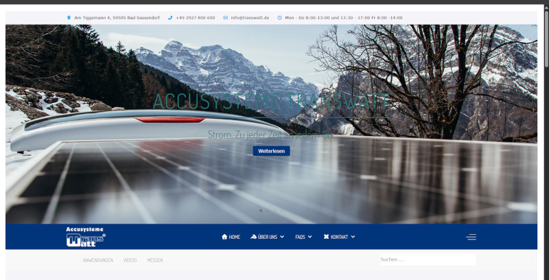

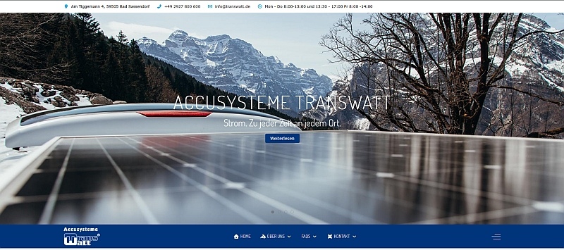

So soll es sein:
SO ist es:
Könnt Ihr mir da helfen?
Und noch ein zweite Frage, auf dem Screen, seht ihr ein Menü:
Anwendungen Video Messen
Wie kann ich das Ausblenden, das es nur auf der Startseite ist?
Und ja, es soll nur ein Thema von Euch dauerhaft genutzt werden. Nur das Modern in Zukunft.
cu und danke für die Hilfe!

Ich sehe die Seite so wie auf dem ersten Bild. Bitte mal Ihren Browsercache löschen.

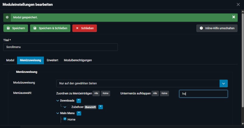

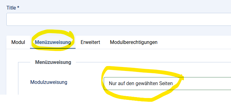

Zur zweiten Frage:
Dies betrifft die Einstellungen von Joomla und nicht vom Template.
Sie müssen bei den beiden Modulen (dem Menü unter dem Header und Suche) festlegen, bei welchen Menüeinträgen es angezeigt wird und wann nicht.
Gehen Sie also im jeweiligen Modul auf Menüzuweisung und wählen Sie "Nur auf den gewähltenSeiten" aus.
Dann nur die Startseite mit Häkchen aktivieren und den Rest deaktivieren.
Somit wird das Modul auch nur auf der markierten Seite angezeigt.

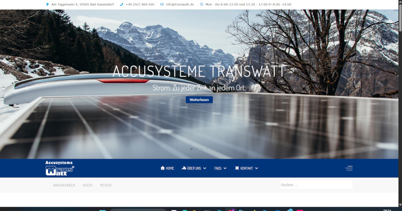

Auch Browser Cache löschen, bringt bei mir nichts
Habe sogar andere Browser getestet. Dort ist der SLider nie im Vollbild. Sind nur minimale Unterschiede... Der Rand vom Slider zum Beispiel.
Bei dem Menü:
Wenn es das mal wäre....
Die Suche, soll übrigens immer da sein...
Aber schon mal vielen Dank für die Mühe!
Bei dem Menü:

Dann wurde das Menü auch nicht als Modul eingebunden sondern in den Template-Optionen. In diesem Fall müssen Sie eine Kopie des Template Stil erstellen und das Menü dort löschen. Diesen Template Stil dann allen anderen Menüpunkten zuweisen, die ads Menü nicht zeigen sollen. Ich würde es aber mit einem Menü-Modul lösen, damit Sie keine 2 Stile pflegen müssen.
