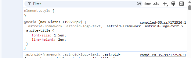

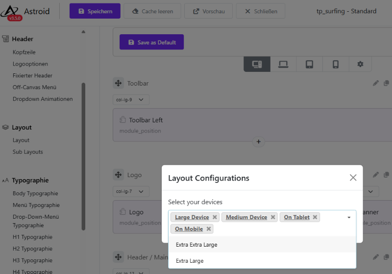

Nun habe ich noch zwei weitere Fragen:
  • muss ich unter "Layout Configurations" die zwei Optionen "Extra Extra Large" und "Extra Large" ebenfalls auswählen (siehe LayoutConfiguration.png)
  • bei mir wird der Text in der Module Position "header" bei > 1200 px immer noch kleiner (siehe unten Breite1208.png). Ich habe unter Typographie für alle H? "Large" und "Extra Large" hinzugefügt, was aber das Problem nicht gelöst hat. Wo kann ich die "font-size" für die Klasse "site-title" für @media > 1200 px einstellen (siehe Class_site-title.png)?
by stuData

Large und extra Large sollten Sie auch konfigurieren. Um weiter helfen zu können brauchen wir die URL.
