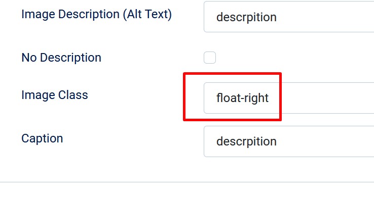

Hallo, setzen sie die Bildklasse auf > float-right ( Siehe Bild)
und dann folgenden CSS Code benutzen. EIne Bildbreite müssen sie natürich angeben
.float-right.entry-image.full-image {
max-width: 300px;
