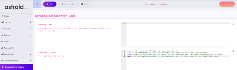

evtl. habe ich mich falsch ausgedrückt, deswegen habe ich 2 Screenshots angehangen.
Es laufen zwar auch die Akeeba Admin Tools, allerdings sind diese auch bei anderen Kunden aktiv mit gleichen Einstellungen.
Fakt ist, dass der obige Code sich zwar in Astroid hinterlegen lässt, aber wenn man die Webseite aufruft, dann sind nur die beiden ersten Zeilen im Seitenquellcode zu finden. Dies dürfte so nicht sein.

Replied by joomlaplates on topic Usercentrics lässt ich in tp-beauty (astroid) nicht einfügen
Posted 4 years 8 months ago #30282
Hallo, was das ist kann ich nicht sagen.
Aber schalten sie mal ihre Kompression ab.. oder den minify.
Replied by Ricci0506 on topic Usercentrics lässt ich in tp-beauty (astroid) nicht einfügen
Posted 4 years 8 months ago #30283
DANKESCHÖN
Es war tatsächlich das JS-Minify.
Jetzt kann ich die Seite guten Gewissens an die Kundin übergeben.
