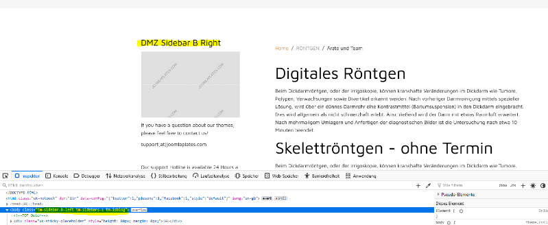

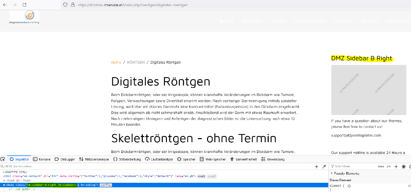

obwohl die Menüpunkte mit allen seinen Eigenschaften immer wieder vom ersten Menüpunkt Digitales Röntgen kopiert wurden.
Warum ist das so ?

dmzneu.mservice.at/index.php/roentgen/digitales-roentgen wurde erstellt incl. Anzeige von Modul Sidebar B Right.
Dann wurde der Menüpunkt digitales-roentgen 1:1 kopiert auf z.B.: Ärzte und Team und schon erscheint die Sidebar B Right links und nicht mehr rechts.
Passen ebenso nicht, obwohl immer vom ersten Menüpunkt kopiert.
dmzneu.mservice.at/index.php/roentgen/aerzte-und-team
dmzneu.mservice.at/index.php/roentgen/erklaerung
dmzneu.mservice.at/index.php/roentgen/test-1

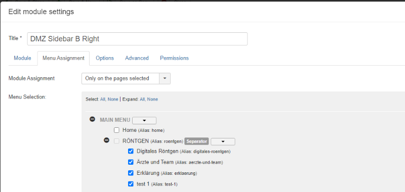

Hallo, jeder Menupunkt hat eine eigene Modulzuordnung.
Egal ob er kopiert wurde oder nicht, er ist immer individuell.

Das ist mir schon klar, das Modul DMZ Sidebar B Right ist auch aktiviert bei den Menüs (siehe Anhang).
Für das Modul DMZ Sidebar B ist die Position sidebar-b zugeordnet, nur auf dieser Position wird dieses Modul nicht immer geöffnet.

hm, das gleiche Modul Sidebar B Right wird einmal auf left und einmal auf right geöffnet (siehe Anhang).
Ist das ein Bug ?
Ist das ein Bug ?

Replied by joomlaplates on topic jp-bike Modul Sidebar B Right erscheint einmal rechts und dann immer links
Posted 4 years 8 months ago #30302
wenn jemand das gleiche Problem hat, dann bitte mal in die Modulzuordnung beim Layout prüfen.
Eventuell ist das Module 2 mal drinnen.
www.joomlaplates.de/template-konfigurati...hinzuf%C3%BCgen.html
