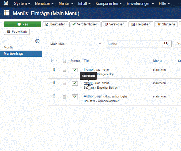

Sie möchten ein layout einem Menupunkt zuweisen, aber die Registrierung hat keinen MEnupunkt! Richtig?
Wenn das so richtig ist, dann könnten sie einen Menupunkt zur Registrierung in einem Hidden Menu erstellen um ihn dann zuzuweisen!
www.hosteurope.de/blog/weniger-bekannte-joomla-funktionen/
www.hosteurope.de/blog/wp-content/upload...idden-menu-items.gif
Wie oft haben Sie schon in Joomla ein extra Menü angelegt, damit Sie Schattenmenüs anlegen konnten? Das hat nun ein Ende. Durch eine neue Funktion ist es nun möglich, bei jedem Menüpunkt unter dem Reiter “Linktyp” die Option “Im Menü anzeigen” auf nein zu stellen. Dadurch ist dieser Menüpunkt weiterhin vorhanden und wird auch vom System berücksichtigt, aber nicht mehr angezeigt. Ein Vorteil ist, dass Sie dadurch die Linkstruktur beibehalten können.

hallöchen,
da bedanke ich mich ganz herzlich für die rasche antwort. seit es Joomla gibt arbeite ich mit diesem system und da eignet man sich so einige "alte" sachen an, obwohl ich versuche mich ständig weiterzubilden. so bedanke ich mich für Deine hinweise - man lernt nie aus.
dank diesen hat alles bestens geklappt, menu wie beschrieben erstellt, link zu Anmeldung und so konnte ich template / layout etc. bestens anpassen.
nochmals danke und grüsse aus dem schokoladen-ländle.
