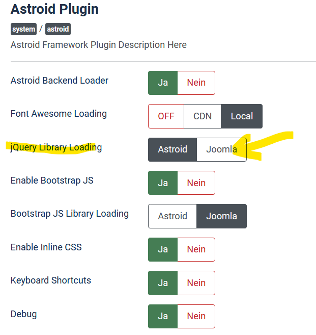

Du kannst jQuery Library Loading im Astroid Plugin auf Joomla umstellen, wobei aber weiterin Query verwendet wird.
Du nutzt halt Plugins, die jQuery verwenden und das hat ja nichts mit dem reinen Joomla Core zu tun.
Mir erschließt sich auch nicht wirklich was du damit erreichen willst, da Astroid eben damit arbeitet.

Ich habe doch in #2 eine ausführliche Antwort darauf gegeben.
Mehr gibt es dazu nicht zu sagen, ausser dass es Plugins gibt, mit denen man in J4 festlegen kann wann und wo JS geladen wird.
kubik-rubik.de/de/jcc-js-css-control
