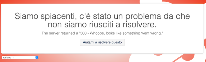

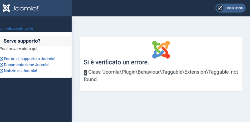

Wenn ich versuche, das Backup zu installieren, bekomme ich die folgenden Fehler.
Fehler im Backend:
Fehler im Frontend:
Fehler im Backend:
Fehler im Frontend:
Was könnte das sein?
Danke
