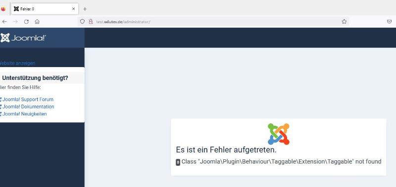

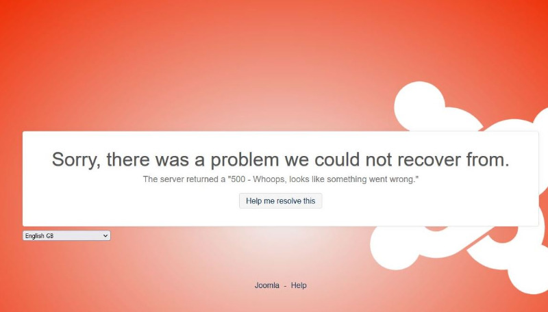

Ich habe auf Basis des Template lawyer-v1.3.11 eine Joomla Seite erstellt, lokal alles so angepasst wie ich es benötige und dann auf den Server geladen. Wenn ich dann die Seite auf dem Server aufrufen möchte, bekomme ich einen Fehler 500.
Habe dann die Joomla Debug-Infos eingeschaltet – das Log deutet auf ein Problemmit dem Astroid Framework hin.
Anbei ein paar ScreenShots.

Hallo, bitte mal das Astroid Plugin manuell nachinstallieren.

Danke für die schnelle Antwort.
Wie mache ich das, wenn ich mich noch nicht mal im Backend anmelden kann?

Hallo, das ist dann ein Fehler von Joomla.
Ich gehe davon aus, das beim Import es schief ging.
Ggf wurde die configuration.php nicht vollständig geschrieben

im Log-File wird angezeigt, dass es Probleme mit Astorid gibt, das ist nun keine Standard-Joomla Komponente.
Ich habe alle Dateien lokal liegen, kopiere Sie 1:1 auf den Server, importiere das Datenbank-Script und passe
die Pfade in der configuration.php an.
Das hat bis IMMER geklappt.
Die Pfade in der configuration.php stimmen. Ich habe auf dem Server noch weitere Joomla Installationen und habe nur den
Unterordner für das tmp & log Verzeichnis angepasst.
Die Datenbank Einstellungen stimmen auch. Ändere ich diese, so dass keine Datenbank gefunden werden kann, meckert
das Joomla dann auch richtiger Weise an.
Noch eine Idee?

Hallo, ist eine aktive .htaccess vorhanden?
Falls ja, dann mal folgendes aukommentieren
## Can be commented out if causes errors, see notes above.
#Options +FollowSymlinks
#Options -Indexes
