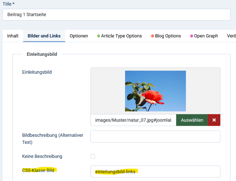

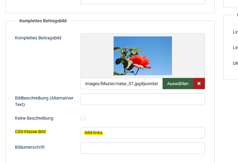

umfließen des Bildes wird mit einer css-Klasse in deiner custom.css oder alternativ in den Template-Optionen bei benutzerdefiniertem Code eingetragen.
Hier ein CSS-Code der passen sollte:
Wenn du den Code eingefügt hast, musst du die gewünschte Klasse dann im Beitrag bei CSS-Klasse-Bild bei Beitragsbild oder Einleitungsbild einfügen:
Hier 2 Beispiele für Einleitungsbild und Beitragsbild...
/*CSS-Klasse Einleitungsbild*/
.einleitungsbild-links.item-image {
float: left;
padding-top: 5px;
padding-right: 10px;
max-width: 50%;
.einleitungsbild-rechts.item-image {
float: right;
padding-top: 5px;
padding-left: 10px;
max-width: 50%;
/*CSS-Klasse Beitragsbild*/
.bild-links .img-fluid {
float: left;
padding-top: 5px;
max-width: 25%;
.bild-rechts .img-fluid {
float: right;
padding-top: 5px;
padding-left: 10px;
max-width: 25%;
