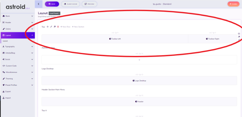

Im Template "Gusto" gibt es diesen grünen Balken im Top.
Wie kann man dort die Hintergrundfarbe von "grün" in "rot" ändern.
Geht das?

Replied by WM-Loose on topic Gusto, Joomla 4
Posted 3 years 3 months ago #33336
Natürlich geht das. Dazu schau bitte in den Template-Optionen bei Layout in der ersten Section ganz oben (toolbar) nach.
Du kannst die Farbe dort anpassen.

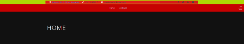

Replied by Markus_Kremer on topic Gusto, Joomla 4
Posted 3 years 3 months ago #33340
Vielen Dank.
Unter Layout steht ganz oben "Top". Ich kann zwar toolbar left und toolbar right anpassen und rot einfärben.
Der generelle grüne Hintergrund bleibt allerdings erhalten.
Replied by Administrator on topic Gusto, Joomla 4
Posted 3 years 3 months ago #33355
Setz das mal in die custom.css:
#t-im8m6rryc { background-color: #ff000c; }
