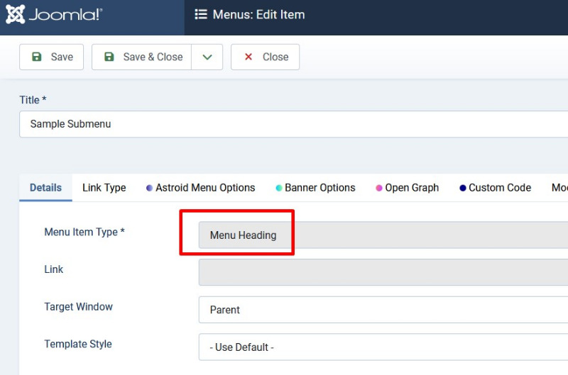

Meine Frage betrifft die Homepage von tc-schoemberg.de
Und hier der Menüpunkt Fotogalerie.
Darunter habe ich Menüpunkte für jedes Jahr und darunter die Punkte mit den Fotos eines Directories.
Den Menüpunkten "Fotogalerie" und "2015", "2016",... ist jeweils ein leerer Beitrag zugewiesen.
Wenn man auf 2015 geht, sieht man erst mal nichts und man muss erneut in das Hauptmenü. Auf dem Handy ist das nicht gleich so ersichtlich, da ich dort auch das Sidebar-Menü versteckt habe.
Am liebsten wäre es mir, wenn beim Auswählen eines solchen leeren Menüpunktes gar nichts passieren würde und man gezwungen würde, in der Menüstruktur weiter nach unten zu gehen.
Gibt es hierfür eine Möglichkeit?

Hallo, wenn ein Menupunkt nicht klickbar sein soll, dann benutzen sie einen Seperator oder eine Headline für diesen Menupunkt
