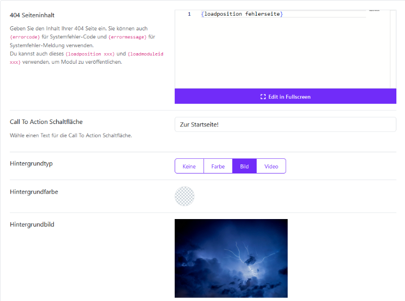

Machen wir es einfacher:
Erstelle ein neues Modul und Füge deine Texte für die Error-Seite ein. Achte darauf ,dass du in den Moduloptionen Inhalte vorbereiten auf ja setzt.
Dann in den Template-Optionen das Modul angeben. Dabei kannst du loadposition oder loadmoduleid verwenden.
Zusätzlich noch ein HG Bild falls gewünscht auswählen.

Replied by MarcusI on topic Eigene 404-Seite wird nicht angezeigt
Posted 2 years 9 months ago #34347
Hey.
hab ich so gemacht, passiert leider immer noch das gleiche Fehlverhalten...

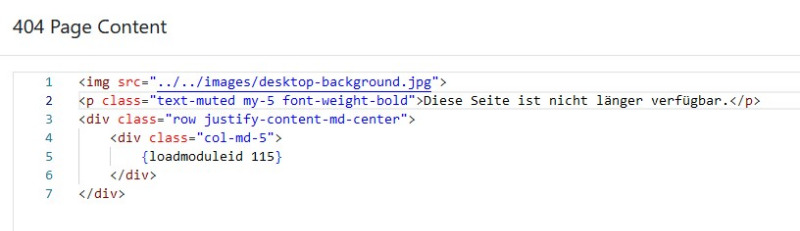

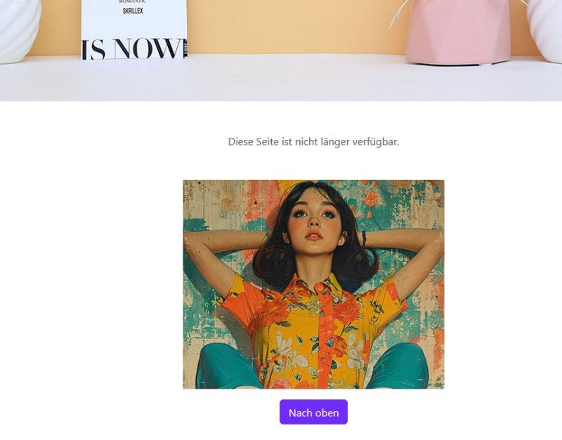

Ich habe mal Testweise eine Fehlerseite für das Template Two erstellt.
Mal ausprobieren und ggf. anpassen
<img src="../../images/desktop-background.jpg">
<p class="text-muted my-5 font-weight-bold">Diese Seite ist nicht länger verfügbar.</p>
<div class="row justify-content-md-center">
<div class="col-md-5">
{loadmoduleid 115}
</div>
</div>
