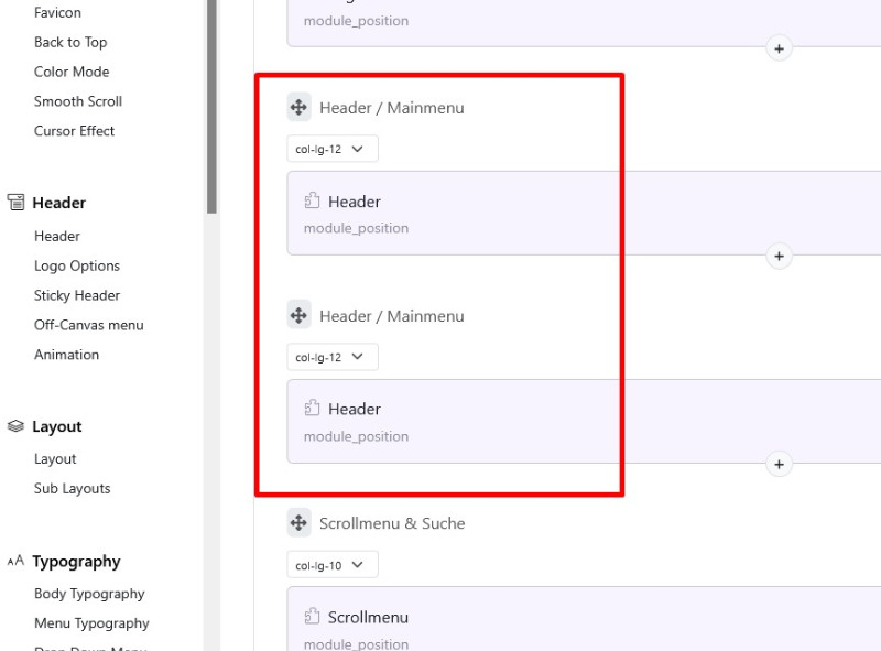

Hallo ich wollte das Main menü auf eine eigene Position setzen, da es einen eigenen Hintergrund bekommen sollen. Dafür habe ich im Layout eine neue Modulposition angelegt.
Und das Modul an dieser Modulposition platziert. Jetzt erscheint das Menü zweimal. Einmal im Header und einmal an der neuen Position. Wenn ich den Header ausschalte bleibt die neu angelegte Position stehen, aber es fehlt das Logo und das Mobile Menü bzw. das offcanvas Menü. Was kann ich machen, das ich den Header verwenden kann und die zusätzliche Menüposition ohne das es das Menü zweimal anzeigt?

Ich habe jetzt eine eigene Notlösung gefunden.
Ich habe ein leeres Menü angelegt. Und im Template dann Site Menu Method Default ausgewählt und als Site Menu das neue leere Menü verwendet. Die neue Menü-Modul-Position habe ich belassen. Jetzt ist das doppelte Menü weg. Und mein Menü wird mit eigenständigem Hintergrund angezeigt.

Hallo, bitte prufen sie ob in ihrem Lauout das header element 2 mal vorhanden ist, bzw 2 mal eine Sektion.
Siehe Bild. Wenn ja, dann eine Sektion loschen
PS, das ist kein Bug! Demnach konnen wir den BUg nicht beheben
