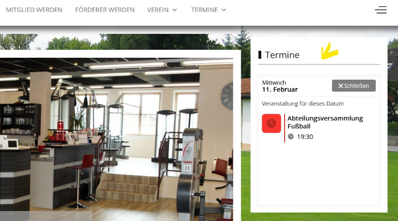

Hallo zusammen,
wenn im Kalender (iCagenda) ein markiertes Datum angeklickt wird erscheint ein Dialog mit der Beschreibung des Termins.
Jetzt erscheint in der termin beschreibung oben
="ic-dialog-header" class="ic-dialog-heading">
und unten ein Button mit der Aufschrift "Astroid Framework"
Ich betreibe weitere Seiten mit einer ähnlichen oder fast gleichen Konfiguration (alles Joomlaplates-Templates), da gibt es den Fehler nicht.
Joomla 5
PHP 8.5
Joomla, Komponenten, Module & Plugins alles auf dem aktuellen Stand
Template: TP Pasta
Webseite: wog-hoheneck.de (Kalender ist sehr weit unten auf der Seite)
Ich sage schon einmal Danke für die Hilfe.

Replied by ekki on topic Fehler in Anzeige Kalender-Dialog -> Button "Astroid Framework"
Posted 4 months 2 weeks ago #36601
Vielen Dank! User-Fehler.
Der Button ist weg, aber die Meldung
erscheint immer noch.

Replied by WM-Loose on topic Fehler in Anzeige Kalender-Dialog -> Button "Astroid Framework"
Posted 4 months 2 weeks ago #36602
Sie müssen hier 2 Dinge trennen.
Debug war Astroid aber der ICagenda Hinweis muss von ICagenda gelöst werden. Fragen Sie dort bitte nach.
forum.joomlic.com/de-de
Sie könnten in der Joomla Konfiguration noch folgendes versuchen:
System /Konfiguration /Server -> Fehler berichten auf "Keine" und speichern.
Posted 4 months 2 weeks ago #36603
Hallo und vielen Dank für die schnelle Antwort!
Fehler berichten ist standardmäßig deaktiviert. Vom Joomlic-Forum habe ich diese Nachricht erhalten:
You have a script error in your site template "animate" script. (error messages in the Javascript console)
For this reason, other scripts on the page are "broken" and calendar script is not working as expected.
If you test with another site template (Cassiopeia for example), do you have this code displayed inline?
And is your site template Astroid up-to-date ?
Ein anderes Template habe ich jetzt noch nicht getestet. Geht erst heute am späten Abend oder morgen. Der Fehler in der Javascript Console sollte vielleicht betrachtet werden.
Im Moment habe ich ein Backup vom letzten Wochenende wiederhergestellt. Im Moment läuft das "alte" iCagenda (4.06). Da funktioniert alles.

Replied by WM-Loose on topic [SOLVED] Fehler in Anzeige Kalender-Dialog -> Button "Astroid Framework"
Posted 4 months 2 weeks ago #36604
Naja, es ist ja nicht so, als dass keiner unserer Kunden ICagenda nutzt und dort ist ebenfalls Astroid und natürlich JP Template im Einsatz. Bei Keinem tritt sowas auf.
Astroid und JP Templates schließe ich als Ursache aus.
