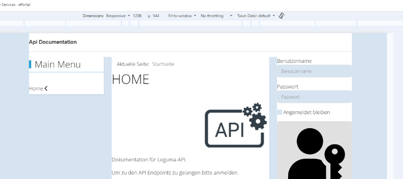

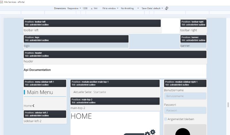

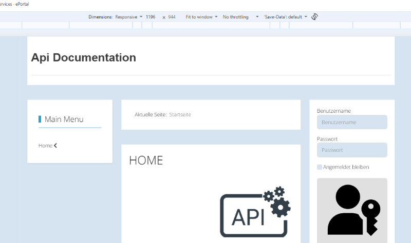

Ich habe folgende Versionen im Einsatz:
  • Joomla: 5.4.9
  • Astroid: 3.5.1
  • Template: tp_surfing (2.7)
Nach dem Update auf Astroid 3.5.1 wird bei einer Bildschirmbreite von > 1200 px in allen Modulpositionen das Padding links und rechts auf 0 und die margin zwischen den einzelenen Modulpositions ebenfalls auf 0 gesetzt. Weiter wird der Headertext kleiner. Siehe dazu die drei screenshots mit Breiten 1196 und 1208px.
Wo kann ich dies in den Astroid Optionen einstellen?

Replied by WM-Loose on topic Padding 0 bei Bildschirmbreite grösser 1200 px
Posted 8 hours 3 minutes ago #36741
Naja, das ist jetzt wirklich nicht neu. Wenn Sie in einer älteren Astroid Version in den Template Optionen die Werte nicht bei allen Displaygrößen eingetragen haben, kann das passieren. Entweder Sie passen die Padding und Margingrößen in den Sections und Modulpositionen im Layout an (also die Werte bei jeder Displaygröße festlegen /angeben, wobei Sie auch darauf achten müssen, dass px oder % dann auch berücksichtigt werden müssen, da px Standard ist) oder Sie schalten im Astroid Plugin den Save Mode ein.
Sie wissen nicht wo man Padding und Margin in den Template Optionen festlegt?
Kein Problem, denn das wird hier erklärt:
Last Edit:8 hours 2 minutes ago by WM-Loose
Last edit: 8 hours 2 minutes ago by WM-Loose.
