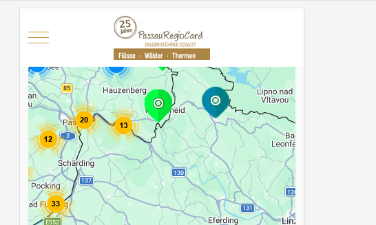

[Objekt Objekt] Hallo,
ich verwende das Template tp_golf.
Ich möchte in der Position BootomD1 eine Karte angezeigt haben ohne leerraum links und rechts, also 100%
Ich habe alle Einstellungen in der Sektion auf 0 gestellt, und bekomme es trotzdem nicht hin, dass die Karte randlos erscheint.
Kann es sein, dass die „root“-Einstellung greift und in allen Abschnitten einen Padding-Wert vorgibt, den ich in der Layout-Ansicht nicht ändern kann?
Wie bekomme ich die Karte in Modulposition BottomD1 randlos angezeigt?

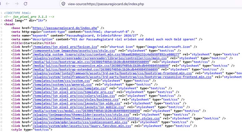

Replied by Administrator on topic Modulposition Bottom D1 sollte in der Ansicht auf Mobiltelefon keinen Rand haben
Posted 4 days 9 hours ago #36750
Falsches Forum!
Der Link passauregiocard.de/index.php geht auf eine völlig veraltete Joomlaseite.
Dort wird das Template JSN Pixel Pro verwendet. JSN gibt es nicht mehr. Wir können dafür keinen Support bieten.
Falsches Forum!

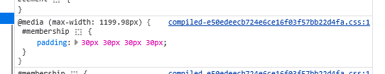

Ok, falscher Link!
Hier der richtige:
passauregiocard.com/index.php
In der
@media (max-width: 1199.98px) {
#membership
ist noch ein Padding von 30 px enthalten:
Ohne Padding:

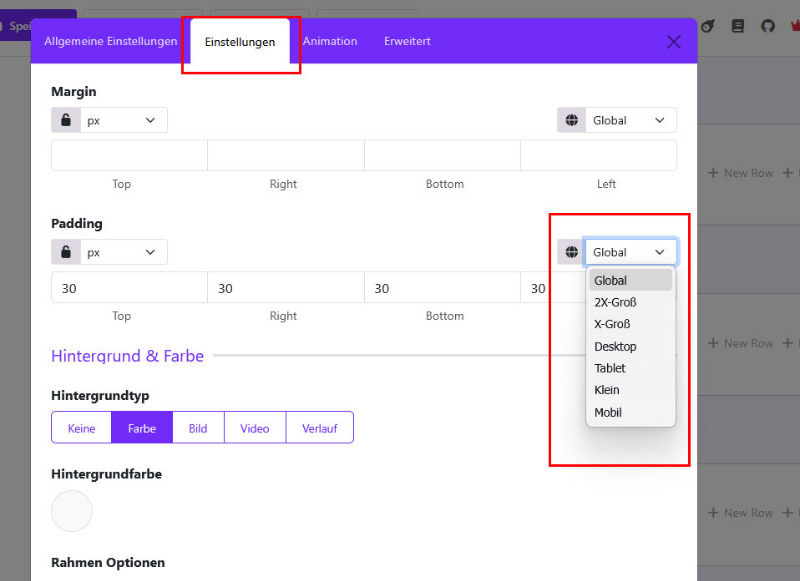

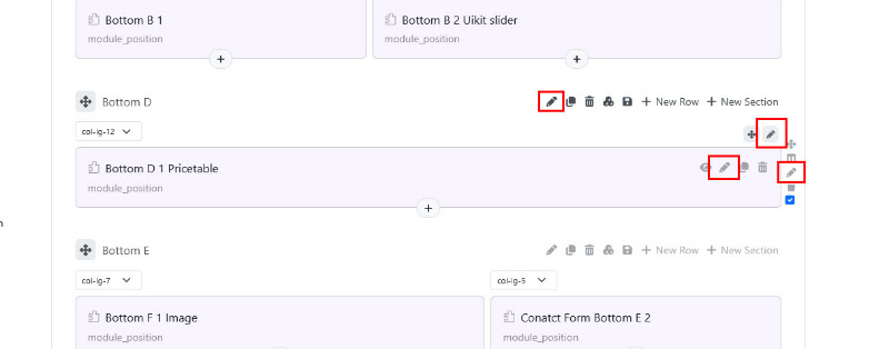

Posted 2 days 10 hours ago #36753Gibt es noch einen Hinweis wie ich diese Werte (für diese Modul Position) anpassen kann?
Schau mal in die entsprechenden Einstellungen:
