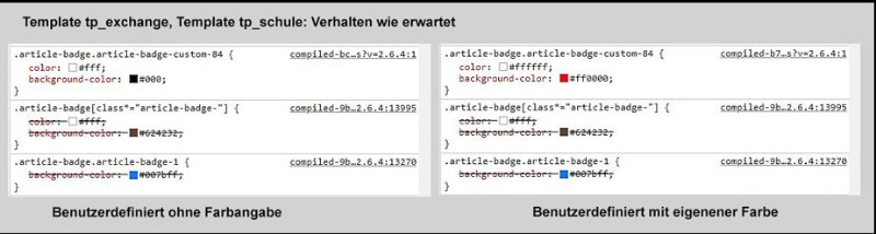

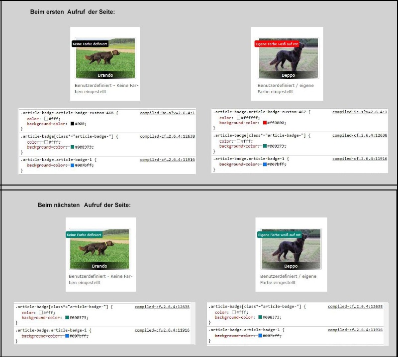

Das Problem betrifft die Farben der Beitrags-Badges in o.g. Template [Bild 1]. 3 andere Templates sind nicht betroffen [Bild 2].
  1. Custom-Badge, nur Text ohne Farbangabe:
    Beim ersten Aufruf alles ok (schwarz) - beim nächsten Aufruf primary-Farbe. / nicht ok
  2. Custom-Badge, Text mit eigener Farbe:
    Beim ersten Aufruf alles ok (rot), beim nächsten Aufruf primary-Farbe / nicht ok
Vorgabe-Badges erhalten und behalten immer die primary-Farbe (oder die Standardfarbe).
Custom-Badges mit primary-Farbe oder Standard-Farbe erhalten und behalten diese.
Der Farbaustausch tritt jeweils beim zweiten Aufruf einer Seite auf, wenn...
... irgendein beliebiger Beitrag versteckt und wieder veröffentlicht wird
... irgendein beliebiger Beitrag geöffnet und dann gespeichert wird, mit oder ohne Änderungen.
... ein Blog-Menüeintrag, dessen Beiträge Badges enthalten, geöffnet und mit Speichern geschlossen wird.
Ab dann behalten die Badges die falsche Farbe.
Die Bearbeitung von Modulen hat keinen Einfluss (wie erwartet)
Löschen des Astroid- oder Browsercaches ändert nichts.
Ich bin nicht 100% sicher, ob dies erst seit dem letzten Template_Update 1.3.13 auftritt;
es hätte mir aber sonst schon früher auffallen müssen, da ich mich viel mit den Badges beschäftigt habe.
