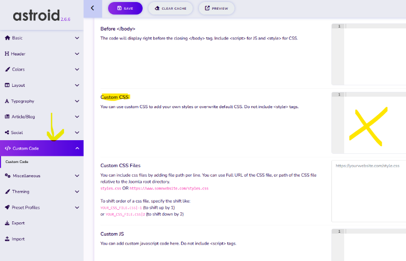

Dieser Code müsste passen:
.uk-card .item-image-backdrop { background-color: rgb(221, 221, 221); }
Du musst ihn auch an der richtigen Stelle eintragen:
Last Edit:3 years 1 month ago by WM-Loose

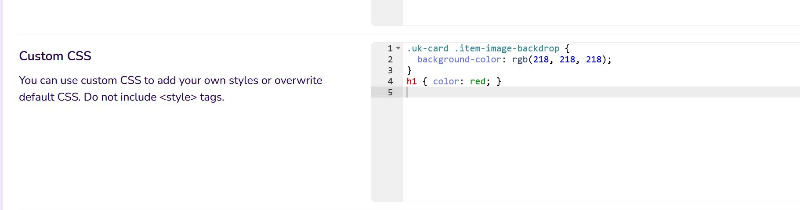

Replied by dml on topic [GELÖST] tp-perfect: Uikit Lightbox
Posted 3 years 1 month ago #33459
Habe ich gemacht - siehe Bild. H1 funktioniert.
by dml

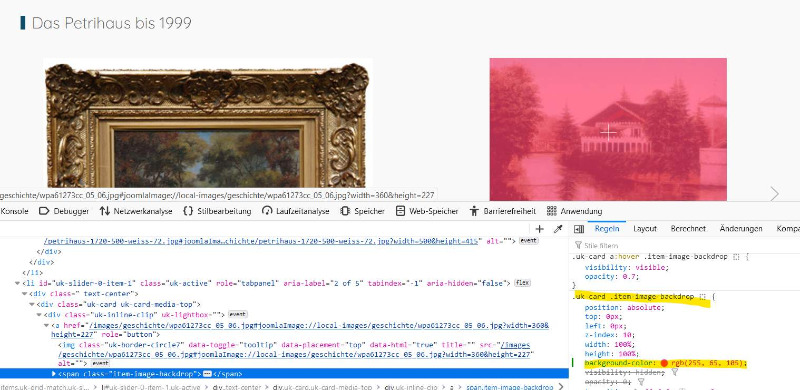

Replied by WM-Loose on topic [GELÖST] tp-perfect: Uikit Lightbox
Posted 3 years 1 month ago #33468
Ich kann mich nur wiederholen. Der Code funktioniert.
Sie Screenshot (jetzt mal in Rosa zur besseren Sicht).
Ansonsten mal die Zugangsdaten senden.
www.joomlaplates.de/zugangsdaten

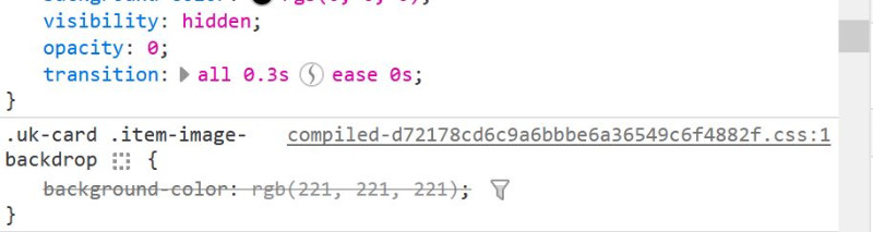

Posted 3 years 1 month ago #33470
Ich habe dir einen Zugang geschickt. Die Korrektur der backgroud-color ist bei mir durchgestrichen - siehe Bild.
