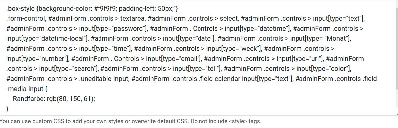

Hallo. Ich habe den Code in der Custom CSS im Menüeintrag/ einzelner Kontakt eingegeben - siehe Bild. Leider ändert sich nichts. Gibt es einen Syntaxfehler?   Ich möchte die Eingabefelder umrahmt sehen, wenn ich das Formular öffne, nicht erst wenn ich drauf klicke.

Hallo. Es hatte sich ein Syntaxfehler eingeschlichen. Jetzt habe ich den Code aus der Email eingefügt und die Ränder sind da. Eine Doku dazu gibt es nicht? Vielen Dank.
