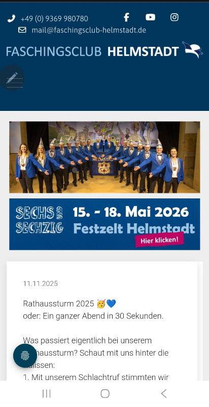

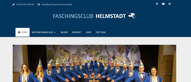

Hallo, im tp-classic habe ich in den Templateoptionen die Kontaktinformationen wie Telefonnummer und E-Mail Adresse hinterlegt. Beides wird in der Modulposition "toolbar-left" angezeigt. Die Darstellung auf dem Smartphone ist jedoch nicht schön.
Die Kontaktdaten werden zweizeilig angezeigt und die untere Zeile ist eingerückt. Rechts daneben stehen die Social-Icons. Ich wünsche mir eine sauber Ansicht. Links Kontakt, rechts Social-Icons, idealerweise in einer Zeile.
Ich habe leider keine Möglichkeit gefunden, das über das Layout in Astroid sauber einzustellen. Denkbar wäre auch, dass in der Smartphoneansicht nur die Kontakt-Icons angezeigt werden.
Kann mich jemand hierbei unterstützen? Ist das mit Boardmitteln nur mit Override möglich?
Ein weiteres Phänomen ist, dass Sticky-Header auf dem Smartphone nicht richtig funktioniert. Im Desktop wird das Logo angezeigt, auf dem mobile device ist nur links das Burgermenü zu sehen, das Logo aber nicht.
Danke für jede Hilfe

Erstmal danke für die Info und das Hilfsangebot. An den Templateoptionen habe ich schon gearbeitet.
Zuerst waren die Module untereinander, das sieht aber noch schlimmer aus. Daher habe ich es so eingestellt, dass mobil zwei Spalten in der Reihe erscheinen (10:2). Im Prinzip möchte ich eine verkleinerte Version der Desktop-Ansicht. Aber so wie ich Ihre Antwort interpretiere geht das nicht mit Boardmitteln. Auch die Kontaktinfos mobil auszublenden und nur die Icons anzuzeigen geht offenbar auch nicht ohne Weiteres.
Gibt es eine einfache Möglichkeit wie ich wenigstens die Kontaktinformationen linksbündig anordnen kann, ohne dass - wie hier - die E-Mail-Adresse eingerückt ist?
Eine Überlegung war schon Informationen auszublenden oder an anderer Modulposition anzuzeigen. Das wäre jedoch eher die unbefriedigende Lösung.
Danke
Danke
