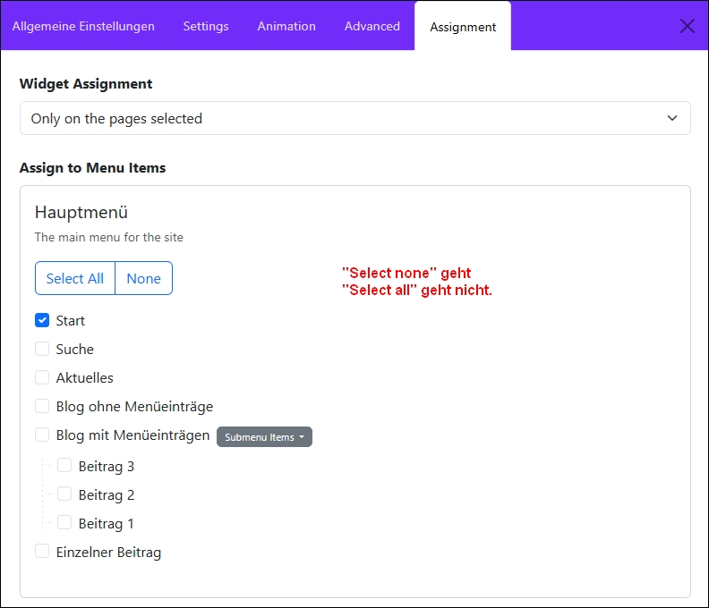

Wenn ich in Astroid die Einstellungen der Component Area öffne und dort auf Assignment gehe, steht dort - wie erwartet - "On all pages."
Klappt man aber die Auswahl auf für "nur die gewählten Seiten", ist nur die Startseite angehakt und die anderen lassen sich nicht durch "select all" aktivieren. Man kann sie allerdings von Hand anhaken, danach speichert es minutenlang und funktioniert trotzdem nicht.
