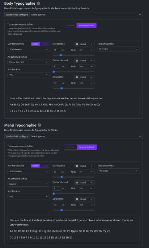

Hallo zusammen,
habe leider nur System und Google Schriften, die ich im Astroid Framework finde. Ich habe jedoch irgendwo gelesen, dass es System, Google und Lokal geben sollte.
Habe mir die Schriften auch schon von Google runtergeladen und abgelegt, kann die aber leider nirgends finden und auswählen.
Im Moment läuft die Webseite auf Arial, da ich aus datenschutzrechtlichen Gründen keine Schriften von Google ziehen will.
Kann mir jemand auf die Sprünge helfen?
Gerd

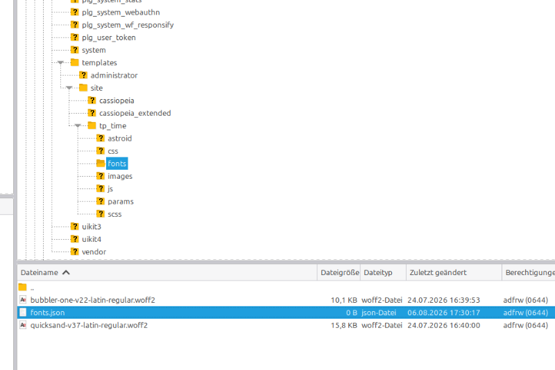

Replied by GPaggen on topic Lokale Schriften in Astroid 3.4.3
Posted 1 hour 19 minutes ago #36689
Hallo und danke,
habe es nur mit woff2 Schriften getestet und das klappte nicht. Mit ttf hingegen direkt.
Wenn es noch einen Tipp zur Nutzung von Woff2 Schriften gäbe, wäre ich nicht unglücklich ;-)
Viele Grüße Gerd

Replied by WM-Loose on topic Lokale Schriften in Astroid 3.4.3
Posted 41 minutes ago #36690
Fügen Sie die Font Regeln in den template Optionen einmal bei Custom Code custom.css ein:
@font-face {   font-family: 'meine-schrift';   src: url('../fonts/meine-schrift.woff2') format('woff2'),        url('../fonts/meine-schrift.woff') format('woff');   font-weight: normal;   font-style: normal; }
Denke das müsste funktionieren.
