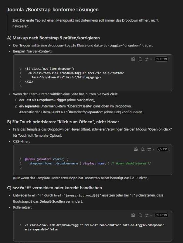

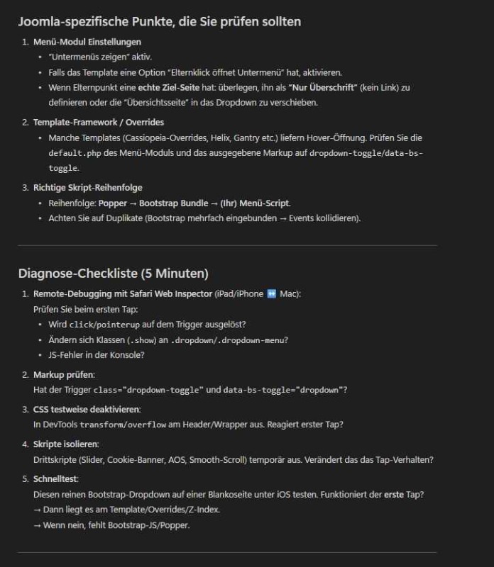

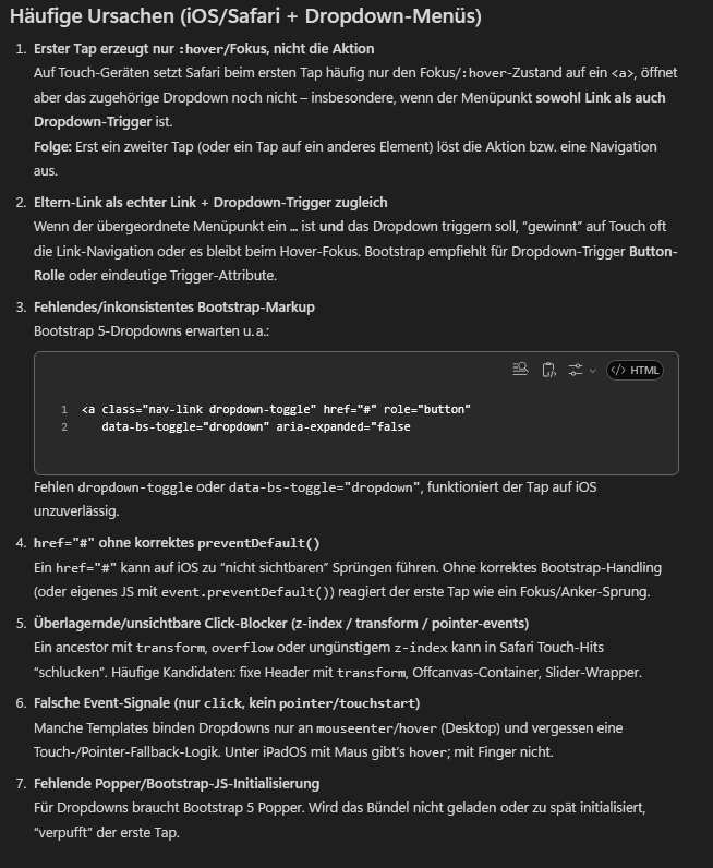

Die KI bringt folgende Antwort - leider verstehe ich das inhaltlich nicht wirklich. Vielleicht hilft es Ihnen:
Interessant ist ja auch, dass das erste Öffnen eines Menüpunkts unter iOS nicht klappt, wenn man den Touchbildschirm nutzt. Wenn mit einer Tastatur und Mauszeiger gearbeitet wird klappt es aber auf Anhieb. Dies widerspricht m.E. etwas der Theorie der "zu großen Bilder". Wenn die Bilder an sich die Ursache wären, müsste das Verhalten bei Touch und Maus ja gleich sein.
