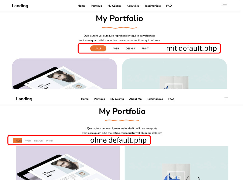

Hallo Forum,
bei der Verwendung des Template landing, bzw. des Moduls "UK Grid Portfolio" in der Version 2.5 funktionert das Modalfenster nicht mehr, wenn eine Änderung an den Elementen durchgeführt wird.

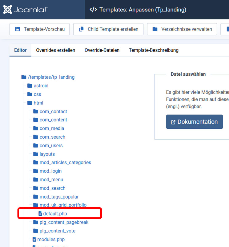

Im anderen Forenbeitrag fand ich den Hinweis, man müsse die default.php löschen.
Es stimmt zwar, dass dann die Modalbox wieder funktioniert, allerdings ist danach das Menü kaputt.
Verwendet habe ich zum Testen die Quickstartinstallation.
In der darin enthaltenen Version (1.x?) tritt das Problem nicht auf, aber nach einem Update auf 2.5 entsteht der Anzeigefehler.
Geändert habe ich lediglich im Modul Top B Grid unter Elemente den Titel des ersten Elements von Headline 1 in Headline 1a
Danke für jede Hilfe!

Habe das gerade lokal mit Laragon getestet. Da funktioniert es.
Eine default.php löscht man nicht.

erstmal Danke fürs Testen. Ich gehe davon aus, dass es am Template Landing liegt. Die Installation ist lokal auf XAMPP, die produktive Seite ist offline.
Ich schrieb aber, dass ich lediglich das Quickstart installiert habe, also so, wie ich es hier im Download bekomme. Keinerlei zusätzliche Installationen neben dem Update auf Version 2.5. In der ursprünglichen Quickstartfassung (1.x?) geht es, erst nach einem Update nicht. Sonst wurde nichts geändert.

Der Hinweis zum Löschen kam sogar von Joomlaplates
www.joomlaplates.de/forum/uikit-3-module...ightbox.html?start=0

hier hatte ich einen Workaround für das Override gepostet. Das ist aber eine unsaubere Lösung.
